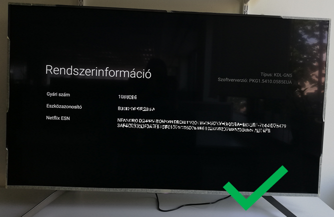

    Egy jó rendszerinformációs képernyő kép, amelyet el fognak fogadni:
    - a teljes TV képernyőnek láthatónak kell lennie, valamint a háttér egy részének is
    - a TV-nek meg kell jelenítenie a rendszerinformációs képernyőt a sorozatszámmal, a készülék azonosítójával és a modellszámmal.

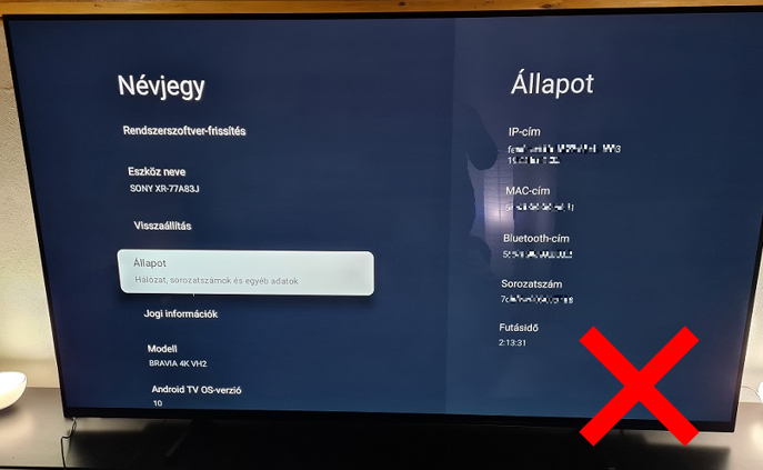

    - Az alábbi képek nem fogadhatók el, mivel nem a TV-készülék egésze látható:
    - A tévé hátuljának képe nem fogadható el:
    - Az "Állapot", vagy "Névjegy" képernyő fotója nem fogadható el:
    - A Névjegy és az Állapot képernyő fotója nem fogadható el:
