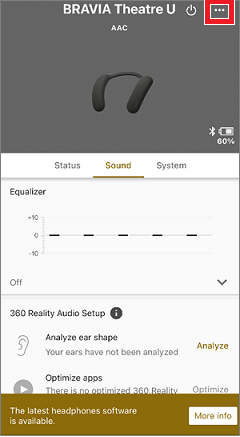

  1. Indítsa el a Sony | Headphones Connect alkalmazást.
  2. Csatlakoztassa hangsugárzóját a Sony | Headphones Connect alkalmazáshoz.

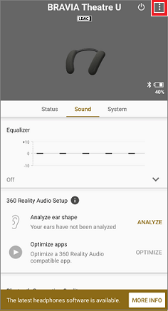

  3. Koppintson az alkalmazás jobb felső sarkában lévő három pontra (Menü gomb).
    Az Android rendszerű készülékeken a három pont függőleges elrendezéssel jelenik meg.
    Az iPhone készülékeken a három pont egymás mellett látható.
  4. Válassza ki a Menüben megjelenő hangsugárzó-verziót. A verziószám csak akkor jelenik meg, amikor a hangsugárzó csatlakoztatva van.
  5. Ellenőrizze a firmware-verziót.

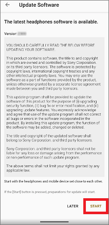

  4. Ha van rendelkezésre álló frissítés, megjelenik a The latest headphones software is available (Elérhető a legújabb fejhallgatószoftver) üzenet. Nyomja meg a MORE INFO (További információ) lehetőséget a folytatáshoz.
    A [MORE INFO] (További információ) gomb a képernyő alján jelenik meg.
  5. Győződjön meg róla, hogy a(z) 2600 verzió jelenik meg, majd nyomja meg a START (Indítás) gombot a frissítés megkezdéséhez.
    A [Version] (Verzió) rész a képernyő bal felső sarkában, a [Start] (Indítás) gomb pedig a képernyő jobb alsó sarkában található.
