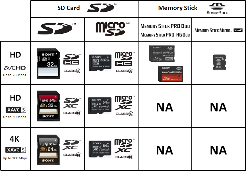

Memóriakártyák: A felvételeket egy kisméretű memóriakártyára rögzítheti, amelyet a kamera erre szolgáló nyílásában kell helyezni. A kártya sebessége fontos: a Full HD felbontáshoz hanggal együtt gyorsabb memóriakártya szükséges, mint a hang nélküli SD-videofelvételekhez.
A kártya teljesítménye a következőktől függ:
Tárterület nagysága: az a gigabájtban mért adatmennyiség, amelyet a kártya tárolni tud.
Sebesség: milyen gyors adatírásra képes a kártya. Ezt MB/s-ban mérik – azaz megabájt per másodpercben (szemben a felvétel eredeti, megabit per másodpercben mért adatsebességével). A kártyák a következő osztályokba vannak sorolva:
